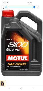

    El aceite motul 8100 x ecolite 0w20 que opinión de este aceite es buen aceite mejor que el ravenol

    Anda sobre 12 € / litro, y su composción es 13-14 % Ester, 55-60% PAO, y un muy buen paquete de aditivos, tiene la mitad de Molibdeno que el Mazda Supra 0w20 pero es que no hay ningún aceite que se acerque ni de lejos al abismal porcentaje que lleva el aceite de origen de Mazda, que por el contrario su base principal es Hidrocraqueada.

    motul no es mejor que ravenol gracias por la respuesta
