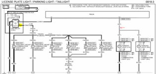

@willo Lo de utilizar un relé se complica algo... Las luces de posición delanteras no van conmutadas mediante interruptor o mediante relé, sino desde una centralita (la FBCM), que seguro que tiene dentro un japonés pequeñito armado, que se hará el harakiri si detecta que le has conectado un relé. :thumbsdown: Supongo que es por eso mismo por lo que no funciona conectar ahí el cable de atenuación de las luces que has comprado (flecha roja).
Sin embargo, las luces de posición traseras, sí que llevan relé, y de ahí podrías sacar un cable para activar la atenuación, tal vez incluso sin relé intermedio. Lo malo, que tendrás que llevar un cable hasta la caja de fusibles (marca amarilla) o hasta los grupos ópticos traseros, no se queda la instalación en la zona del morro.
¿Cómo lo ves?
Edito, por cierto, el CX-5 conmuta el positivo según el esquema, no el negativo como te dijeron.

Y este esquema es para los que llevan Xenón ?

Vuestro módulo de diurnas no es el mismo, ¿no? Porque si no, sería inexplicable. Si los módulos son diferentes, entonces la razón puede estar en la dichosa centralita y su japonesito oculto. Por ejemplo, porque la centralita no envíe una tensión continua pura, sino con alguna componente alterna y la centralita de Willo no la identifique como lo que necesita para atenuar. O porque la centralita vea una impedancia diferente de la que espera en el circuito y el japonés se cabree... La electrónica es a veces caprichosa.

La caja de fusibles a la que se refiere el esquema es la del compartimento motor, en concreto éste relé, y este terminal:
