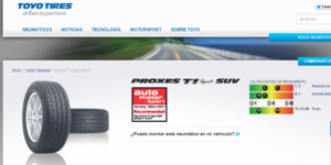

En españa tienes la opcion de las Toyo Proxes T1 Sport SUV, son muy buenas.
Proxes T1 Sport SUV
