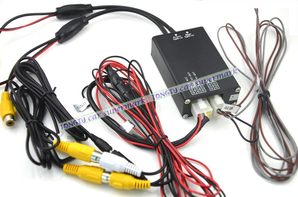

¿Qué os parece este artículo? Al parecer es una especie de interruptor de control para la cámara frontal y la trasera. Con las traducciones del chino, me he enterado perfectamente.
http://es.aliexpress.com/item/Car-C...-control-switch-for-rear-and/32231775175.html
Y para todos los lados del coche
http://es.aliexpress.com/item/5in1-...iew-Right-side-view-rear-view/1489747612.html
¡Cele, esperamos a que los instales!:D
