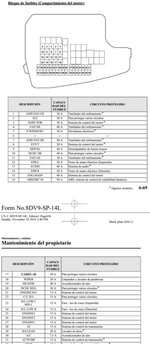

Por lo que veo los focos son plug&play por asi decir un solo conector... sera que viene todo de la misma toma y puede ser el 34 que en modelos halogenos llevan el de 20a y en los led de 15?¿ pregunto sin mirar.

En los halógenos no sé, pero según el manual de instrucciones en los modelos que tienen full led es el número 51 de la caja de fusibles que hay en el motor. Esa caja está según miras de frente el motor a la derecha al fondo. Te dejo 3 archivos para que veas lo que dice el manual de instrucciones acerca de la función de cada fusible. Dentro del habitáculo del coche también hay una "caja" de fusibles; está en el sitio del conductor, abajo a la izquierda.
    43,3 KB · Visitas: 36
    50,2 KB · Visitas: 34
    165,9 KB · Visitas: 32
