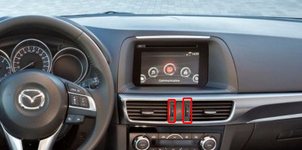

    El mío en las salidas centrales no tiene la rueda para cerrar el paso de aíre
    Mi idea era apretar algo y que siga saliendo aíre por mí lado y en el del copiloto no salga nada :p

    Cómo?, eso tengo que verlo..., por favor foto...

    Más tarde subiré una foto de mi panel, mientras te marco en rojo las que no tiene
  8. willo
    Como no va a tener esos mecanismos para poder cerrar las salidas :cautious:, me parece imposible. Si fuera el caso que te pongan dos nuevas y en condiciones en garantía.

  9. R0ckET
    R0ckET Nuevo Forero
    Aquí va la foto

  10. ciudadano
    Joer que rancios,hasta en eso escatiman

  11. Porrua
    Porrua Forero Experto
    Pero eso es normal en los coches de ahora, o puede tratarse de un error de montaje y ese coche tenía que haber ido a otro país?
  12. willo
    Que cosa mas extraña o_O:eek:
    Yo no lo veo normal... además veo que llevas asientos calentables, por lo que tienes una versión alto de gama. Acércate a un concesionario y mira en la exposición un coche similar al tuyo... misma versión (Luxury o como se llame en Chile). Y si ves que son distintas a las tuyas, se lo enseñas al jefe de taller y que te pidan en garantía las que deberías llevar.
    Si allí son todos así lo tienes mas complicado, pero puedes pedir por recambios esos aireadores de la versión Europea o Americana (imagino que serán como los nuestros)... aunque puede que no los importen. Eso te lo dirán en recambios.
    En caso de que no los importen, tendrás que buscarlos por tu cuenta en internet, nuevas o usadas, de desguace (en concesionarios americanos, Ebay, etc.).

  13. Forero-CX5
    Forero-CX5 Forero Experto
    2WD Style+
    Increible, no entiendo que hoy en día venga un coche así, sin la posibilidad de cerrar los conductos del aire discriminando el que te apetezca.
    A no ser que tuviera la posibilidad de hacerlo de manera automática desde el propio control de climatización, que eso ya lo dudo aún más...
