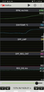

    Cual es límite de temperatura?
  6. xomoxo
    xomoxo Forero Activo
    En el mío 800°C, mira la gráfica, el 782 es cuando está estable, los 1093 que pone lo pone como referencia, pero se para a 800°C:

    Entonces que me dices que es malo que te suba el escape por encima de 800?
  9. xomoxo
    Por lo que he ido leyendo por ahí, todas las marcas, ponen los límites entre 800-850ºC. Creo (y ojo que no lo se seguro), porque a más temperatura se terminaría estropeando el FAP o incluso el turbo (muchos que hacen preparadores más serias, que no tienen este sensor lo meten aposta para no joder el turbo y así tener algún tipo de regulación).
    Ayer estuve investigando por investigar (no es algo que esté interesado en hacer personalmente), y parece ser que quitando el catalizador o sustituyéndolo por un downpipe, bajas dichas temperaturas, pero como digo fueron pinceladas que pude encontrar por ahí, así que ni idea de si es así o no. Pero claro, haciendo esto, adiós ITV.
