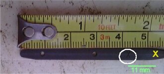

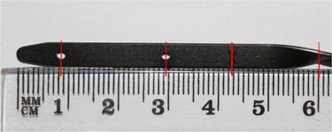

Tu coche está mejor protegido con la varilla corta 450 A. Si el aceite te llega a esa X, vas al conce y que te lo cambien, como dice el manual escrito por Mazda que se debe hacer. Si te ponen la 450 B no puedes ir hasta que tengas un 50% más de dilución, (tomando la distancia de la nueva X como volumen líneal).
Si al cambio de varilla no le acompaña una actuación de verdad en la gestión de la inyección (que yo todavía no tengo) es mejor quedarse con la antigua. El problema no depende de la varilla que lleves.

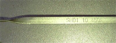

Alguin me quiere recordar cual es la diferencia entre las varillas, la mia es 450 A, LLEVA EL MINIMO, MÁXIMO Y LA DICHOSA X. De momento con mil kilómetros el aceite esta en la linea dl máximo.
La nueva la tienes en el primer post de este hilo.;).
La "vieja" es esta:
Esta última es la vieja con la posición en amarillo de la nueva X
