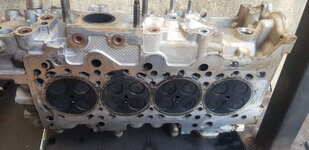

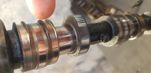

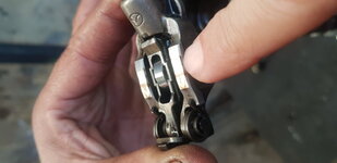

    Hola a todos, escribo desde Chile. Tengo una CX5 2.2 Diesel, año 2015, la usa mi señora. Resulta que comenzó a devolver el refrigerante. Terminó todo en trajedia. Se cambió el radiador, y termostato, tapa de radiador, y se dió arranque y vuelta de prueba. Gastó casi 3 litros de refrigerante por los escapes. Se sacó la culata y se tuvo que rectificar junto al block que también es de aluminio (no hay empaquetadura de sobre medida, hay que agregar una tercera lámina de una nueva, vienen 2 láminas...). La culata estaba deformada en planitud. Pero al ir revisando en resto, el eje de levas de escape, ya no le quedaban levas, y los balancines tenían un gran desgaste. El vehículo tiene hoy día, 140.000 km y es mi primer vehículo de marca Mazda. He tenido que cambiar casi todo nuevo, y no creo que vuelva a tener otro, me decepcionó demasiado, tuve problemas en carretera viajando con mi familia, y es angustiante, tener que esperar a que enfriára, lograr llegar a una estación de servicio y comprar agua, ya que con pandemia, no había mucho stock de coolant, aunque daba lo mismo, lo perdía todo. En total la reparación casi US3.000. Averiguando con conocidos y representantes oficiales de la marca, me dijeron "ahh eso es típico y frecuente en ese modelo, pasa muy seguido, y la camioneta BT50, es la misma historia. Es la una copia de Ford....con esos antecedentes, la reparé muy bien para no engañar a nadie, pero no más...primer japonés que me decepciona, siendo que he tenido siempre Toyota, Suzuki, Nissan y nunca nada. Entonces, ojo, no es un caso aislado, he leído a varios amigos de distintos paises y les a ocurrido lo mismo.

    Por Dios... Y la gente aun sigue recomendando ese motor. En esta vida nuestros egocentrismos y vanidades nos hacen no reconocer cosas que de sobremanera sabemos que son malas y aun asi y todo no sabemos reconocerlo.
    Ese motor diesel ESTÁ MAL DISEÑADO Y ES DEFECTUOSO. Esa es la única verdad y la única opinión que se debe dar sobre ese motor ya que cada dia aparecen más casos, siento decirlo porque es la marca de mi coche pero si yo tuviera un diesel o lo hubiera vendido ya o estaría con la mosca detrás de la oreja siempre diciéndole a la gente que no se cuando me fallará, PERO SE ROMPERÁ.
