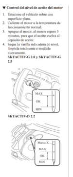

@Jordi , de otra manera? Mira lo que pone en el manual, eso de calentar el coche y esperar 5 minutos ... Un poco chorrada lo veo, lo único que se me ocurre es porque el filtro de aceite se vacíe parcialmente al estar el coche en frío del todo y al ponerlo en marcha se llene, pero muy poco puede variar si fuese eso.

Lo de en frio no lo diría tan alto jejej... Normalmente se mira en caliente, dejandolo reposar 5 minutos para que caiga todo el aceite al carter. En todos los coches que he tenido se mira así según el manual.
Pd. Lo de caliente entiendo que la temperatura del aceite y la dilatación de los materiales hacen que varíe el nivel que marque la varilla...

Ah! Y le falta sacarla de nuevo a esa explicación , si no... Poco va a mirar Ver el archivo adjunto 25604
El aceite se debe mirar en caliente porque como el 99% de los fluidos cuando se calienta dilata,lo que hace que suba el nivel.
El dejarlo 5 minutos es para que escurra todo el aceite al cárter.
Haz la prueba,con el frío mira el aceite,y luego después de un viaje lo dejas 10 minutos y lo vuelves a mirar.
Verás como ha subido 5 mm o más.
No me convence esa forma de mirar el nivel, yo lo miro como toda la vida, a la antigua usanza, en frío, de hecho he ido a mirarlo ahora y con 2490 kms está al máximo, no ha variado nada, lo miré en el segundo día de tenerlo.
