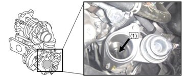

hola Una cosilla,sabéis que hay un fallo reconocido de mazda con los turbos verdad??? Que se rompe una válvula que desvía los gases de escape entre el turbo grande y el pequeño dependiendo de lo que necesite. Así que se queda como que solo tuviera el turbo grande y se nota que no tiene potencia en bajas(o menos potencia) y que el consumo aumenta. Podríais verificarlo desmontando la tubería que va del filtro de aire al turbo,ahí se tiene que ver que falta una pieza o está rota. En las fotos se aprecia el que hay que desmontar y lo que se rompe. Si la veis rota lo montáis y se lo reclamáis al conce,incluso fuera de garantía,si dais guerra seguramente mazda actúe en garantía. he encontrado esto en el foro mazda 6 tal vez sea lo que nos pasa despues de la repro mazda desconectan el turbo pequeño o le bajan presion
Será porque fui yo quien lo publicó... Y si digo esto es porque has copiado mis palabras tal y como yo las escribí. Y por cierto,edita los mensajes para no poner dos mensajes seguidos con poco contenido. EDITO: añado captura de pantalla con mi post: Ver el archivo adjunto 26923
