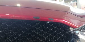

Pintura de "mierda"!!
A mi me han dicho en Mazda España por teléfono que vuelva a comentarlo cuando vuelva a la revisión de los 40k.
Tendré 40-50 chinazos....no sé ya, más marcas por una manguera de lavado de plástico, que ni que fuera de hierro...
También estoy pensando...un machine grey, se puede pintar fuera de Mazda...? Vamos, y que quede como el de origen.

La verdad es que el tema de la pintura es extraño.... os cuento mi caso.
6 meses tiene el coche y todo bien.... hasta que hace 3 meses me dio por lavarlo en un lavadero automático (gasolinera Repsol). Al salir observé que se había saltado la pintura (una lama circular y una alargada debajo). Pensé que ya la tendría de antes. El caso es que al cabo del tiempo volví al mismo lavadero y apareció una marca exactamente igual junto a la primera.
Mi primera reaccion fue que algo en el lavadero raspaba la pintura. Lo vi con el gerente y volvimos a meter el coche un par de veces (para ver si salía una tercera marca) pero nada. No tenían ninguna queja y yo ya había lavado coches allí sin problema. Desde entonces lo he vuelto a lavar otras 5 sin nada que reseñar.
Que fue en el lavadero, 100% seguros (hasta el gerente lo corrobora). La duda es si en dos lavados la máquina fallo (muy raro) o si la pintura no estaba bien agarrada y la presión del agua la arrancó.
Lo raro, que las dos marcas son iguales..... no sé explicarlo.
En mi modesta opinión es que la pintura es tan endeble que salta fácilmente,esas marcas parecen de unos roces con alguna parte de lavadero,igual a otros coches con otras pinturas no les pasa, tienes a parte de eso más "chinazos"?..
Ninguna marca más en todo el coche.
El del lavadero, muy majo, me dijo que no entendía como podía ser (aunque en ningún momento lo descartó
). Los rodillos tienen muchas cerdas y estas son muy largas (me lo estuvo enseñando). Para dejar esas marcas el eje del rodillo debería llegar prácticamente a tocar y eso lo tienen muy calibrado. En ese lavadero pasan muchos coches al día de todas las marcas y colores. Seguro que como el mío también. Además, he lavado allí este coche 5 veces más sin incidentes. Me ha dicho que si aún así no estoy convencido que de parte que ellos tienen seguro y no hay problema.
El caso es que todas opciones son raras. He llegado a pensar en que en la pieza, en esos puntos, por alguna razón, la pintura no enganchó bien y el lavadero se la llevó. Por que no enganchó? Por que las dos marcas siguen un patrón? Sigue Elvis vivo?
